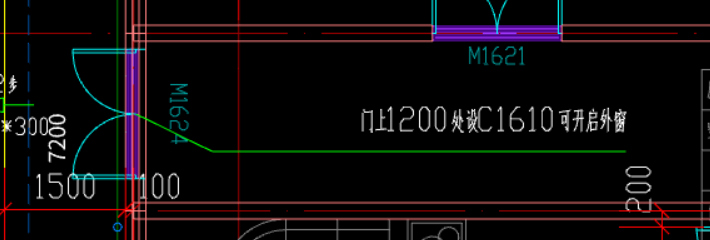

  • 請(qǐng)大神指教,這種應(yīng)該怎么操作?
我來(lái)答  邀請(qǐng)別人來(lái)回答
 提醒提問(wèn)者
全部回答 (5) 首答僅用{{minutesHtml}}
  • 模型上先用洞口尺寸按門構(gòu)件畫好,然后計(jì)價(jià)的時(shí)候門和窗分開來(lái)分別套門和平開窗的定額
    2024-07-11 09:31:45
  • 用門窗定義
    2024-07-11 09:32:19
  • 在門上設(shè)窗,確定好窗距地標(biāo)高,布置上去
    2024-07-11 09:32:21
  • 門上方布置個(gè)窗,調(diào)整窗的離地高度
    2024-07-11 09:34:11
  • 門頂加C1610,先布置門,然后在門頂布置一個(gè)上懸窗。
    2024-07-11 09:34:20
