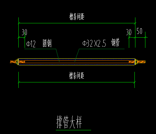

莫 2024-07-10 17:01:38 | 陜西省 預算鋼結構算量GJG | 232查看 2回答

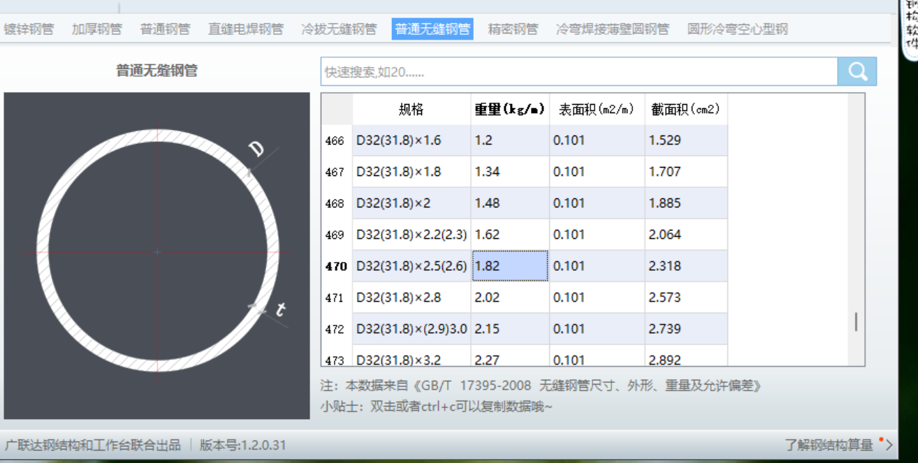

φ12圓鋼,每米重量:0.00617*12*12/1000=t
φ32*2.5圓管

你好,計算長度,然后計算其重量。(分別計算圓鋼和鋼管的重量)

撐桿φ14(M12)+φ32×2.5怎么算量本人比較愚鈍麻煩詳細算一下
大神們,鋼結構中的屋面斜拉條,直拉條怎么算量?
斜拉條,直拉條的長度怎么計算?是到圖上直接量長度嗎?求大神們詳細講解解
