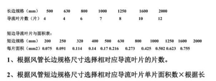

少年 2024-07-10 16:24:16 | 廣東省 安裝 | 207查看 2回答
哇哈哈 黃金專家
答題: 2877 被贊: 676
2024-07-10 16:36:52
L XS 黃金專家
答題: 6179 被贊: 1967
不用單獨計算
2024-07-10 16:27:40
風管彎頭導流葉片如何計算,定額是按面積的
風管彎頭導流葉片如何計算,定額是按面積的問題補充:那怎么計算導流葉片的截面面積。。比如1500*500的風管
