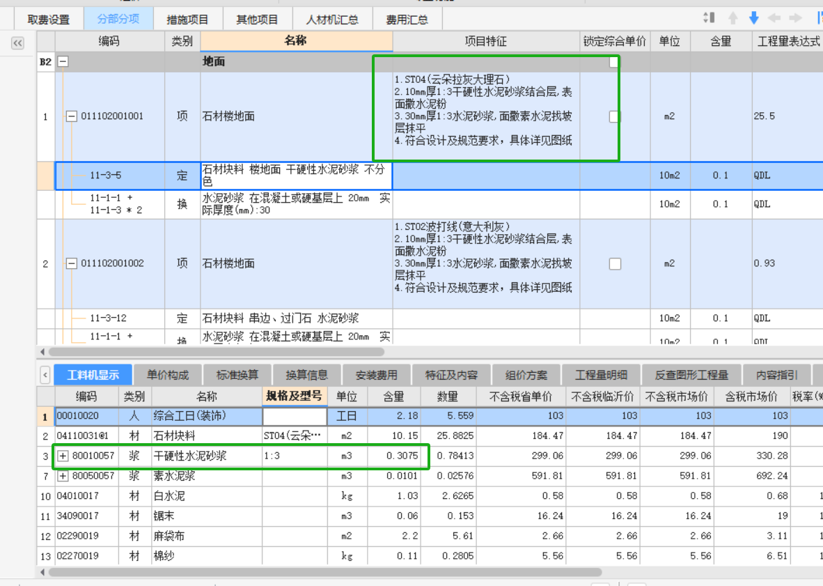

  • 老師,這樣套項對嗎,是不是需要把干硬性水泥砂漿含量換算一下
    干硬性水泥砂漿
  • 這個結(jié)合層的厚度,當(dāng)設(shè)計要求與定額或圖集中要求不一樣時,計算規(guī)則或定額說明中允許換算時才可以
    你這個需要查一下當(dāng)?shù)亟ㄖ龇ǖ膱D集去確定一下看看圖集中的厚度,一般定額是按標(biāo)準(zhǔn)圖集中的要求去測算的
    2024-07-10 13:26:37
  • 套項沒問題,石材定額子目中含30mm厚的干硬性水泥砂漿,需要調(diào)整一下含量
