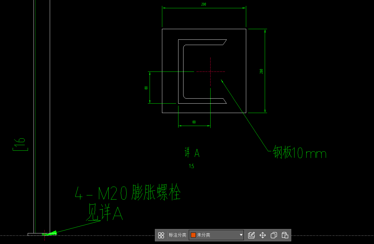

學習人 2024-07-10 09:33:11 | 山西省 土建安裝 | 166查看 2回答
小韓 專家
答題: 427 被贊: 448
要說清楚哦,算哪個工程量哦。
2024-07-10 09:36:30
山高水長 專家
答題: 466 被贊: 73
10mm鋼板采用膨脹螺栓固定,鋼板上焊接16#槽鋼柱,按重量計
2024-07-10 09:46:32
