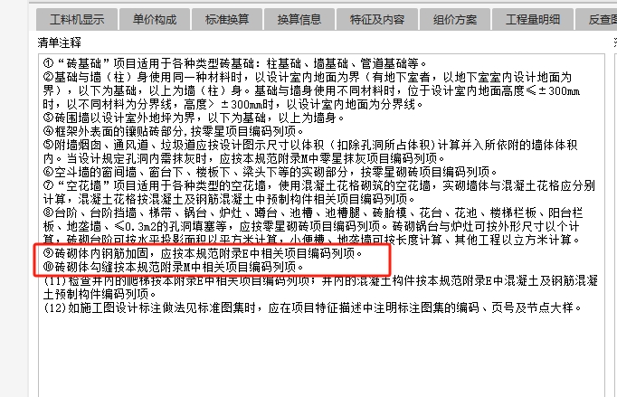

    重慶市裝配式定額里面的:蒸壓加氣砼精確砌塊(定額編碼MD0078),其中要求采用《蒸壓加氣混凝土精確稱塊自承重培體工程應用技術(shù)規(guī)程》(DBJ50/T-240-2016)規(guī)范進行實施,灰縫要求為3mm,拉筋為6mm,砌塊開槽是否需要單獨套取定額計算該部分費用
  • 套取
