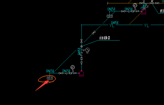

  • 請問這個圖例是防止旋流器還是吸水喇叭口?
    圖例
    如果是砼水池 一般是   吸水喇叭口     如果是水箱一般防旋流器

  • 這個是喇叭口及底座,進入水箱或者水池才需要布置旋流防止器。

  • 是防旋流器的圖例。
