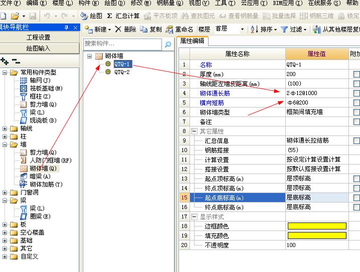

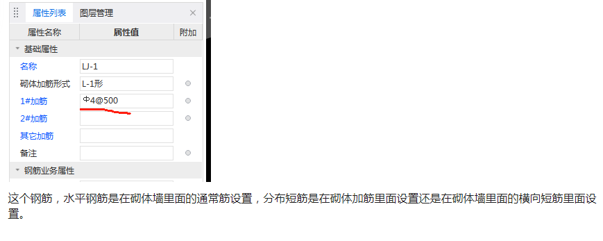

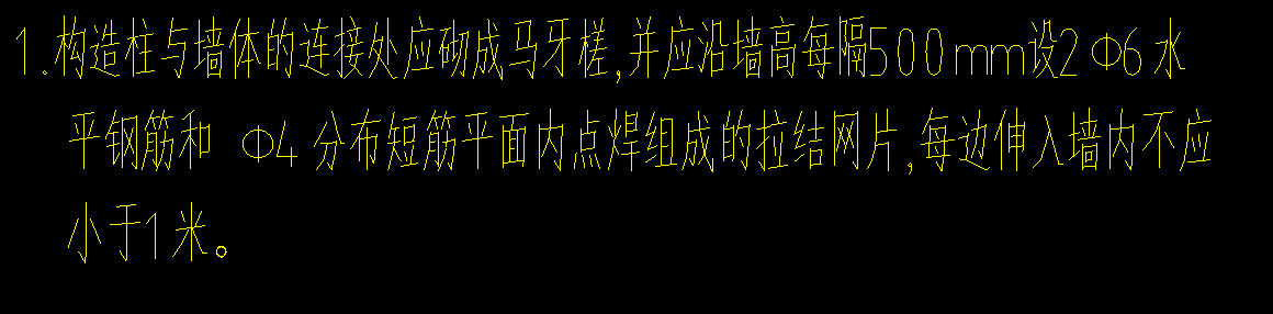

這個鋼筋,水平鋼筋是在砌體墻里面的通常筋設置,分布短筋是在砌體加筋里面設置還是在砌體墻里面的橫向短筋里面設置。

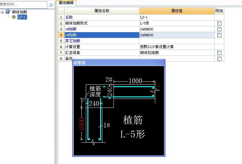

在砌體墻里面的橫向短筋設置 加筋設置的話算多了
