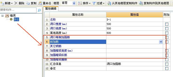

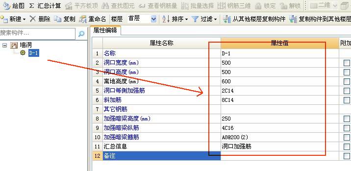

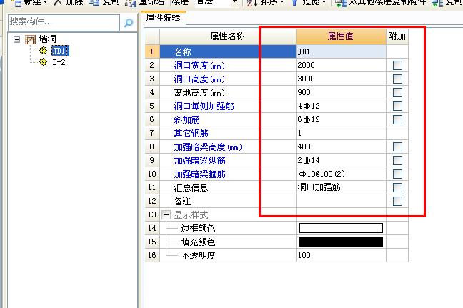

在墻洞屬性里輸入

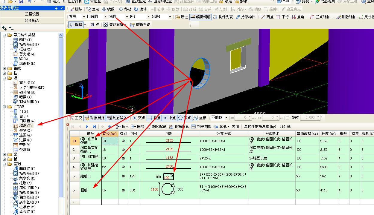

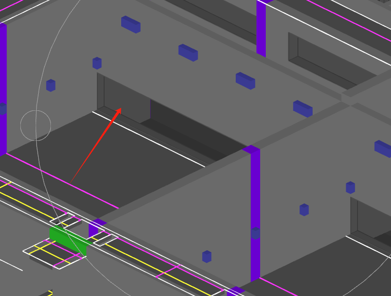

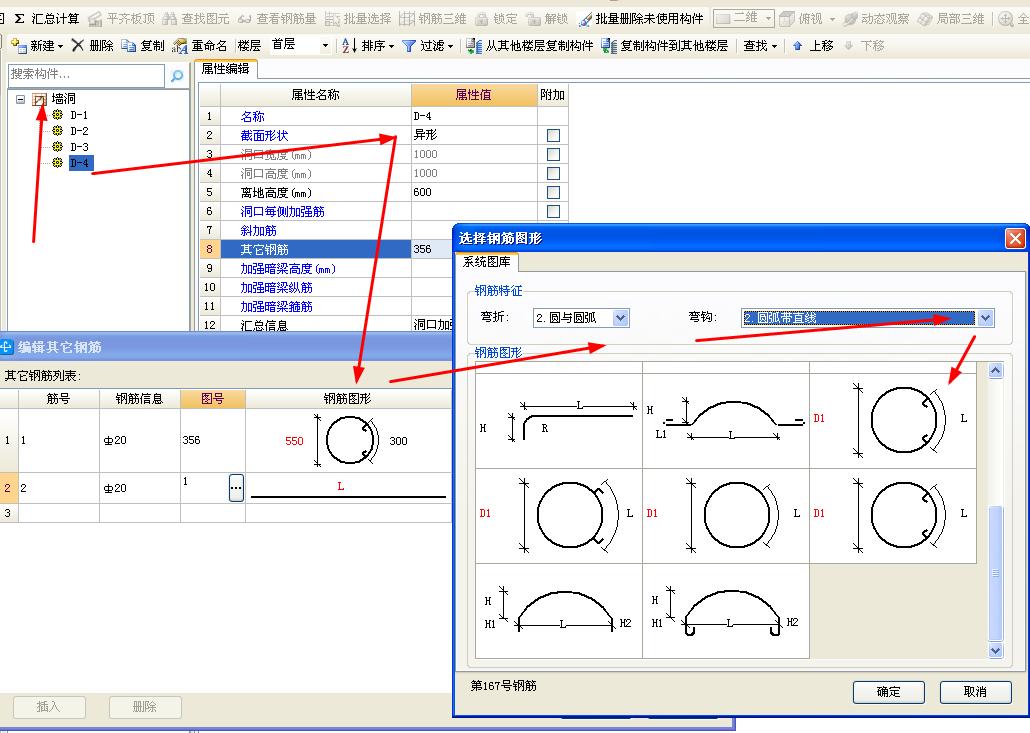

用布置墻洞口的方法:

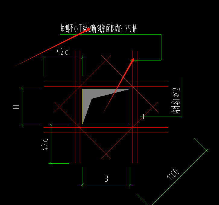

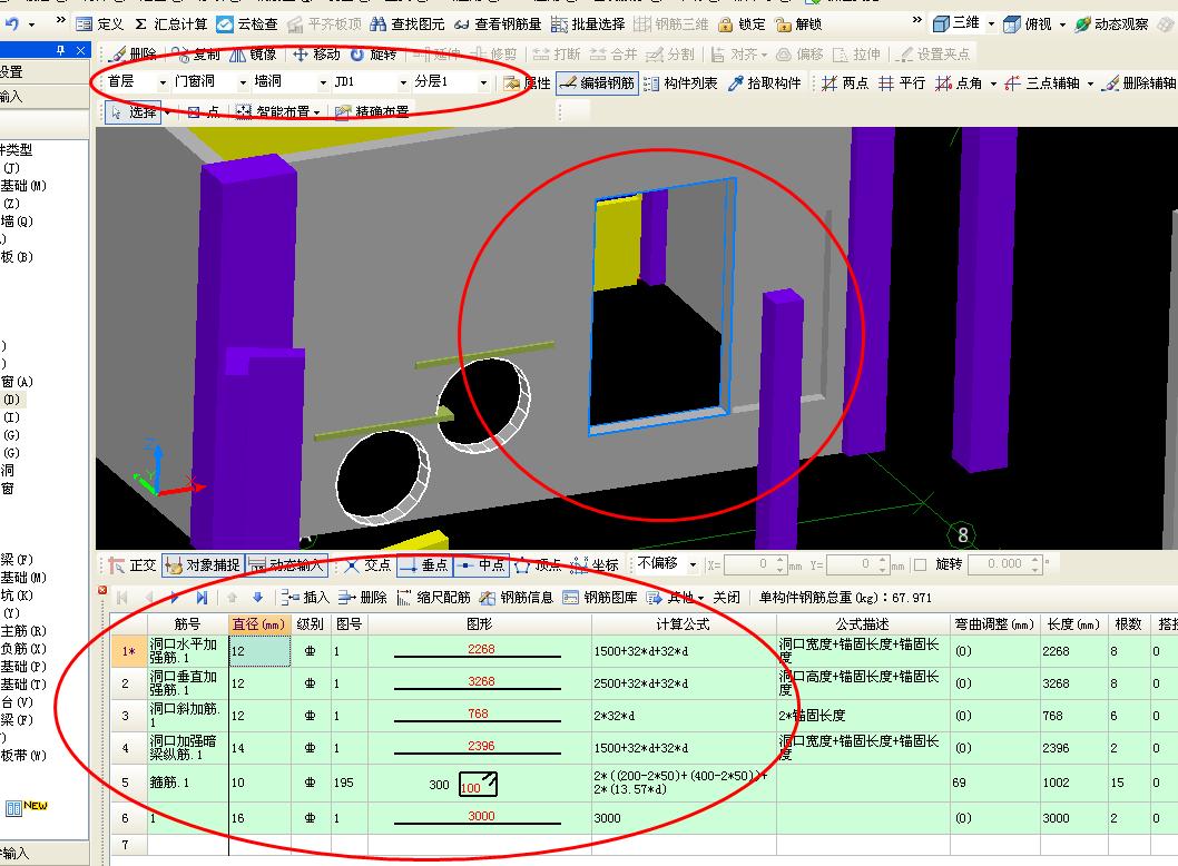

這種洞口加強鋼筋要在洞口屬性,其他鋼筋里編輯,屬性中輸入滿足不了計算要求,他也不是第一個截圖箭頭所指的洞口鋼筋
