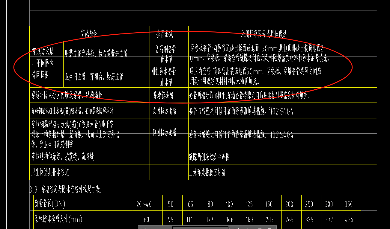

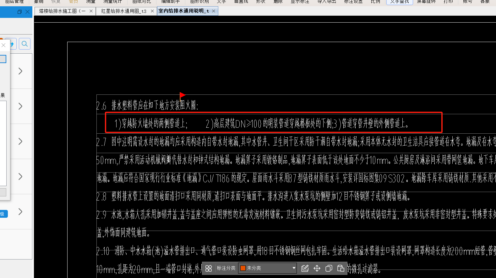

  • 設(shè)計(jì)說(shuō)明提到阻火圈與套管,能同時(shí)計(jì)量?還是只計(jì)阻火圈?穿屋面計(jì)阻火圈還是套管?
    阻火圈設(shè)計(jì)說(shuō)明
我來(lái)答  邀請(qǐng)別人來(lái)回答
 提醒提問(wèn)者
  • 可以都計(jì)算  這是不同的東西
     套管是在板與板 墻與墻
    阻火圈一般是在板下面防止管道被燃燒的
    2024-07-08 15:50:46
  • 能同時(shí)計(jì)量,穿屋面計(jì)阻火圈
    2024-07-08 17:37:26
