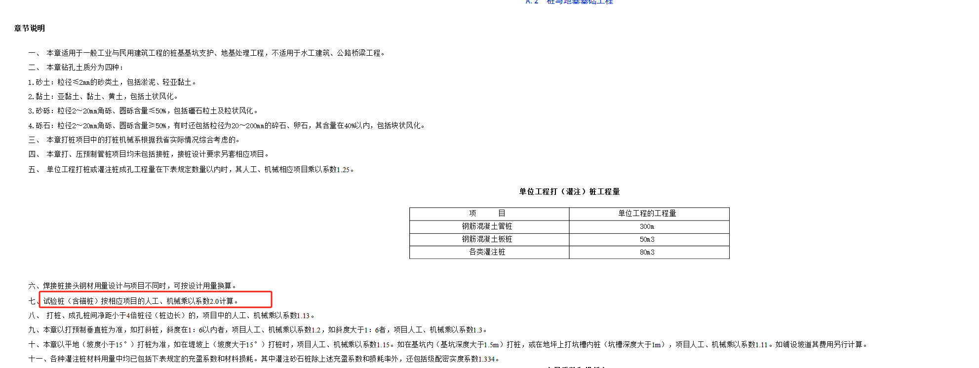

  • 請問試樁和試驗樁有什么區別,河北定額中的打試驗樁指的是試樁還是試驗樁呢?
    打樁
    2024-07-07 16:47:04 補充
    我現在有一個正式打工程樁之前的試打樁工程量,還有一個樁基檢測的工程量,請問打試驗樁的工程量指的是前者還是后者?
  • 試驗樁就是試樁
    2024-07-07 16:42:55
  • 試樁不是圖紙工程量,不確定位置,試驗樁是試驗計入圖紙工程量的樁,一般試驗總數10%,不少于3根,是讓你打試樁,試樁是檢測承載力夠不夠,
    首次提交 2024-07-07 16:43:18  最近修改2024-07-07 16:49:45 (修改過3次)
  • 一個說法,打工程樁之前的打試樁,再做樁基檢測。
    2024-07-07 22:52:21
