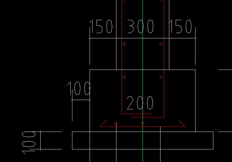

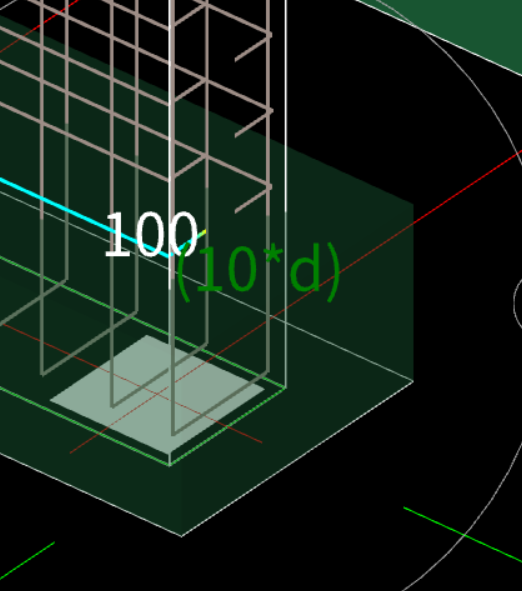

  • 這個剪力墻鋼筋沒深入到基礎里面,彎折不是200,計算設置怎么修改
    彎折剪力墻
  • 在節點設置里手動改一下墻在基礎部分這個節點
    場景一:整個工程修改;
    方法:點擊工程設置---鋼筋設置---節點設置---剪力墻---直接在“左/右側垂直筋基礎插筋節點”中修改即可。如圖:答疑解惑
    場景二:單個/多個剪力墻修改;
    方法:選中需要修改的剪力墻圖元---點擊【屬性列表】---點擊“鋼筋業務屬性”中的“節點設置”---雙擊后面的屬性值,點擊三個小點---直接在“左/右側垂直筋基礎插筋節點”中修改---點擊確定即可。如圖:
