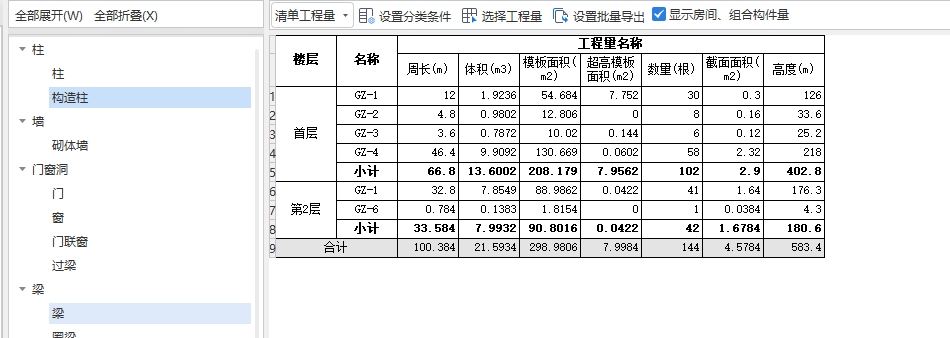

  • 這個構造柱的模板面積是不是實際接觸面積,帶馬牙槎的模板嗎
    馬牙槎
    模板面積帶馬牙槎的模板,但是如果你看得是清單工程量,會比實際上要少,清單工程量考慮的是與混凝土的接觸面才算,但是實際上馬牙槎是間隔布置的,在沒有馬牙槎的地方也會有模板,如果想要實際量,建議用定額工程量

  • 馬牙槎部分不只是接觸部分。

  • 帶呢,看一下模板計算設置,不合適的話手動調整一下
