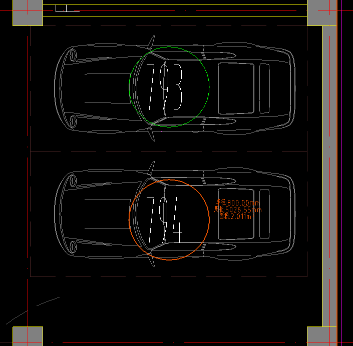

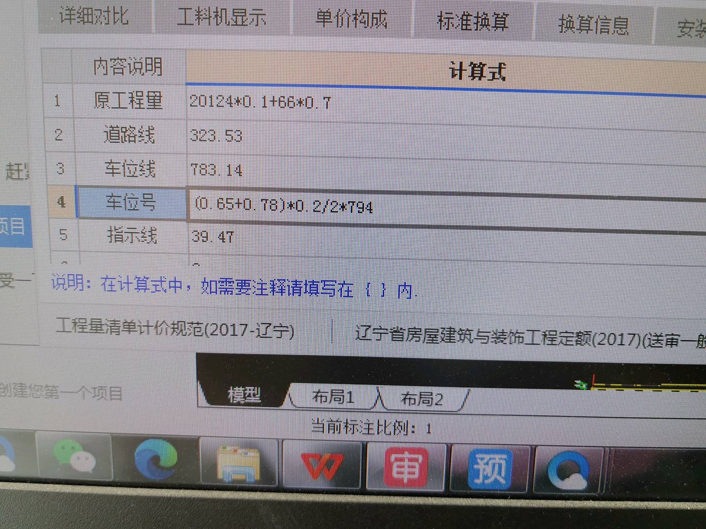

  • 您好 車位號 怎么計算出來的 這個公式 求解 一共794個車位
    答疑解惑廣聯達服務新干線

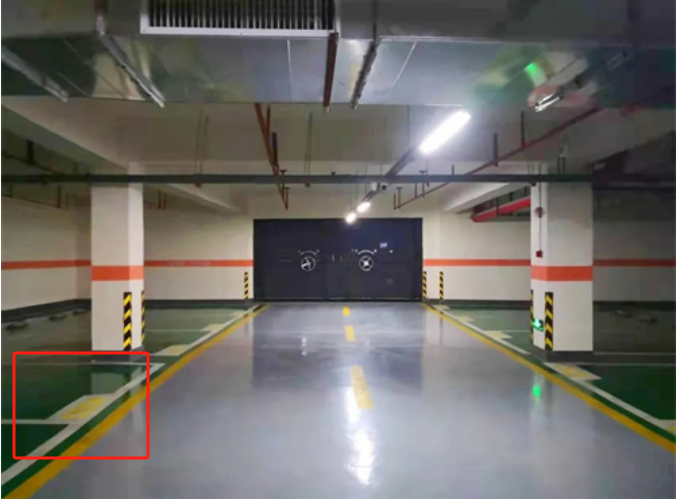

    遼寧省她應該是計算的這樣的車位號噴涂面積,你測量的那是圖紙上的標注,實際應該有個這樣的圖,上底+下底×高除以2,再×上車位個數
