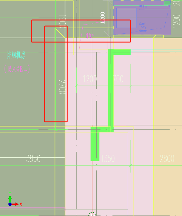

施工段劃分,筏板變截面這一塊量和墊層的量,為什么不能跟著劃分線分開算?圈出來的地方為什么還是算在右邊粉色里邊?

可以指定流水段
