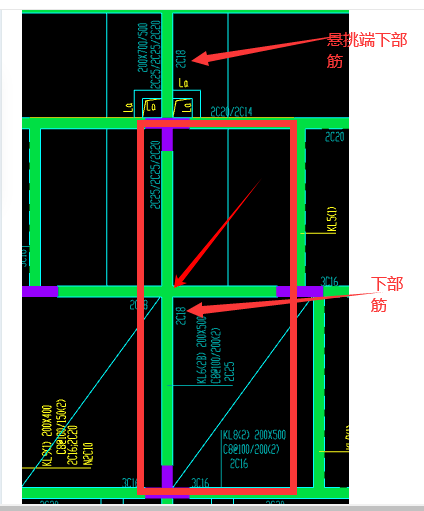

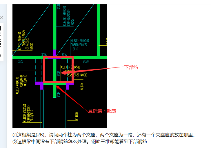

    ①這根梁是(2B)。請問兩個柱為兩個支座,兩個支座為一跨,還有一個支座應該放在哪里。
    ②這根梁中間沒有下部鋼筋怎么處理。鋼筋三維卻能看到下部鋼筋

  • 鋼筋三維下筋都有,沒有問題

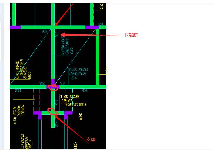

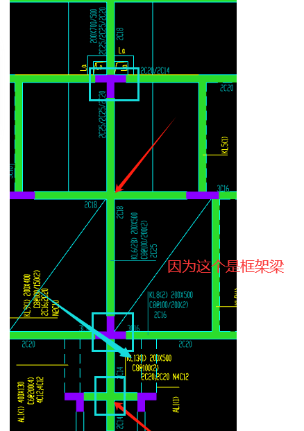

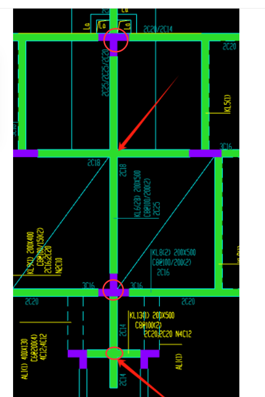

  • 1、框梁KL13也是支座;
    2、原位標注輸入2C14,2C14,2C18,2C18;
