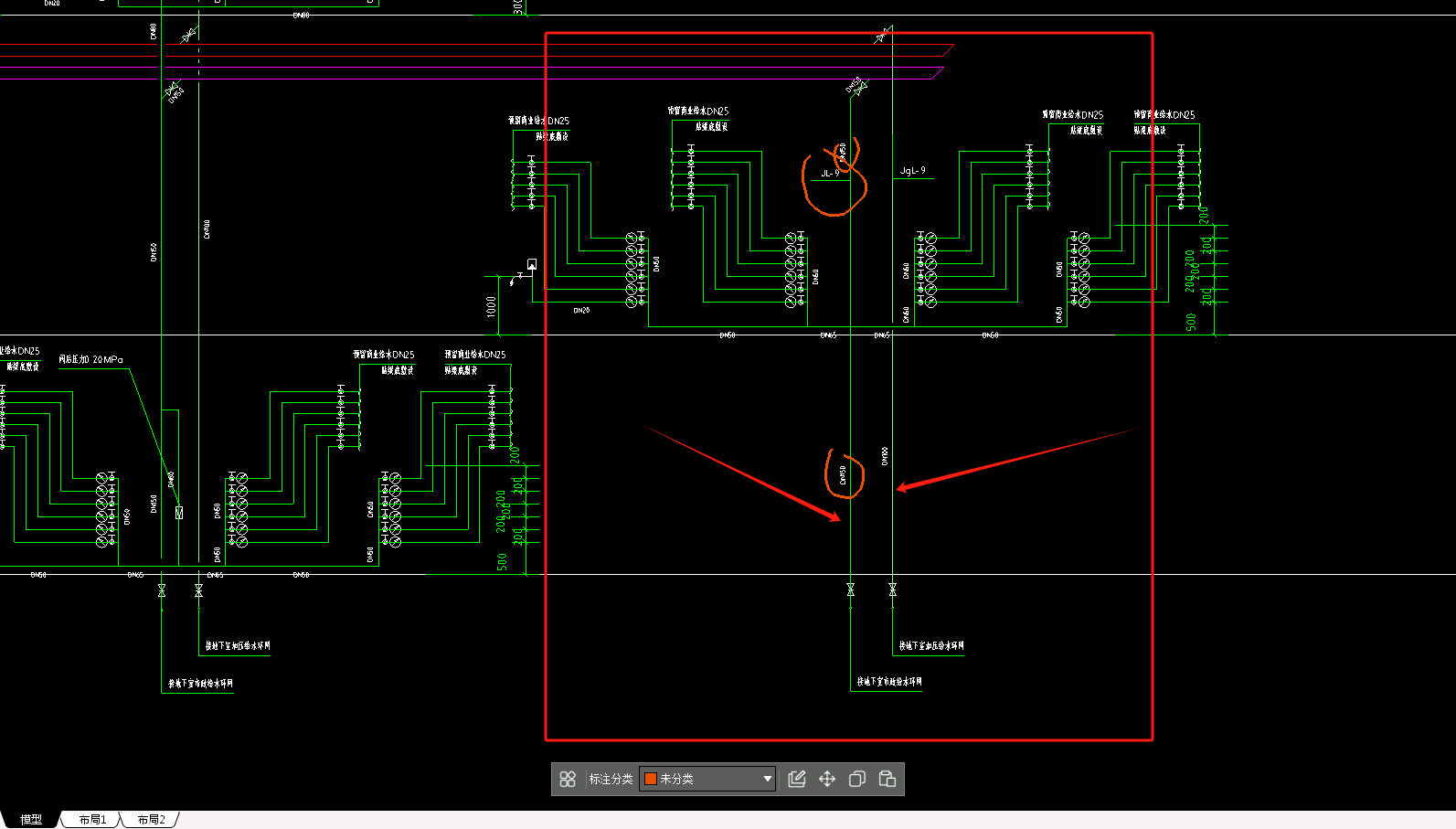

努力奮斗 2024-07-04 20:49:02 | 廣東省 安裝 | 146查看 3回答
可遇難求 鉆石專家
答題: 104525 被贊: 41538
從入戶水平管開始計算。
2024-07-04 21:01:41
獨行者 鉑金專家
答題: 60084 被贊: 44675
是主立管,從室外主管引來。
2024-07-04 23:01:42
大海 鉆石專家
答題: 97769 被贊: 86069
設計知道你不會,給你用文字標注了(地下室加壓給水環管)
環管的高度就是兩根立管的底標高。
