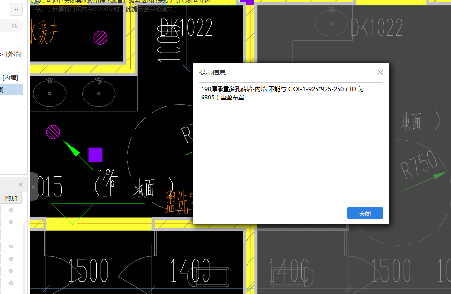

麻煩問下,出現上圖所示問題,應該如何處理?
李凱 白銀專家
答題: 8503 被贊: 8683
調整砌體標高
2024-07-04 18:23:47
小的大牛 黃金專家
答題: 52517 被贊: 14874
你好,構件重疊布置了,你需要調整其標高的。
2024-07-04 22:35:18
