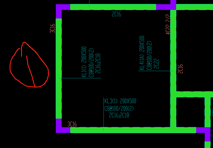

    問題①中,原位標注中有右支座沒有左支座,是否要添加左支座

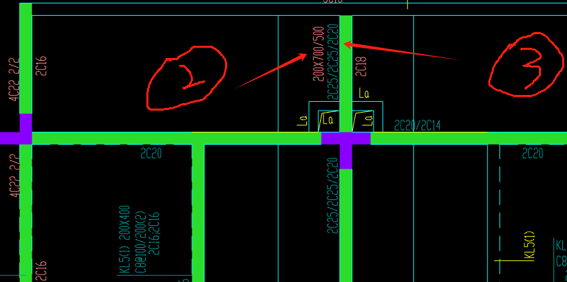

    問題2中,怎么截面尺寸有兩個
    問題3,這鋼筋怎么看

    ①不需要,按圖紙做
    ②700/500表示變截面,尺寸變小,在原位標注中輸入

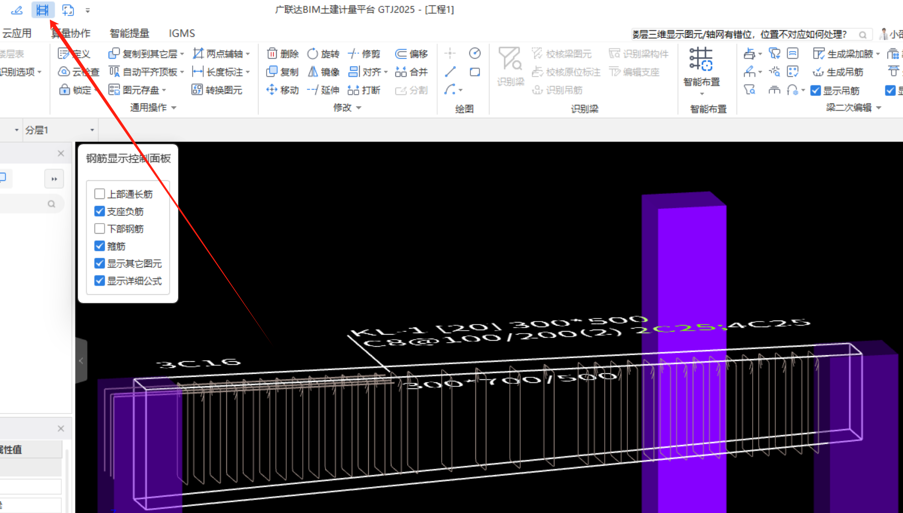

    查看鋼筋三維

  • ①:按圖紙做,沒有就不輸
    ②:懸挑端變截面,原位標注,截面尺寸輸200*700/500
    ③:上部跨中筋 三排

  • 問題1:原位標注無標注的地方不用添加
    問題2:此段梁為變截面高度梁
    問題3:2C18為此段梁的梁底受力筋,上面藍色的為梁面受力筋,具體配筋長度要看選用圖集
