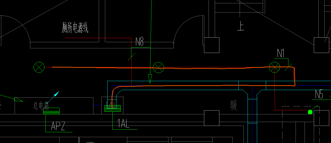

  • 橋架內的電線算長度是不是也是按照這個直線,正常算電線一樣算呀?加個上橋架高度
    橋架高度
    是的,還有預留長度,另外走道有沒有吊頂,有的話還有垂直長度,還有到開關的長度
