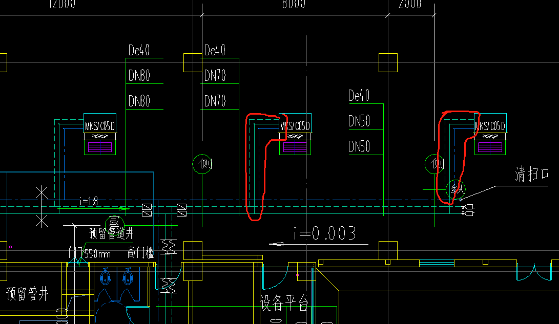

  • 請問一下這兩根接空調機組的冷熱水管尺寸怎么確定啊?

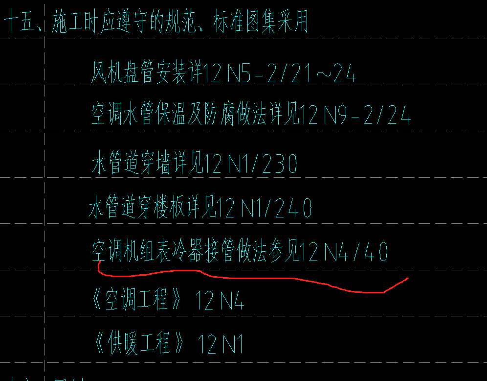

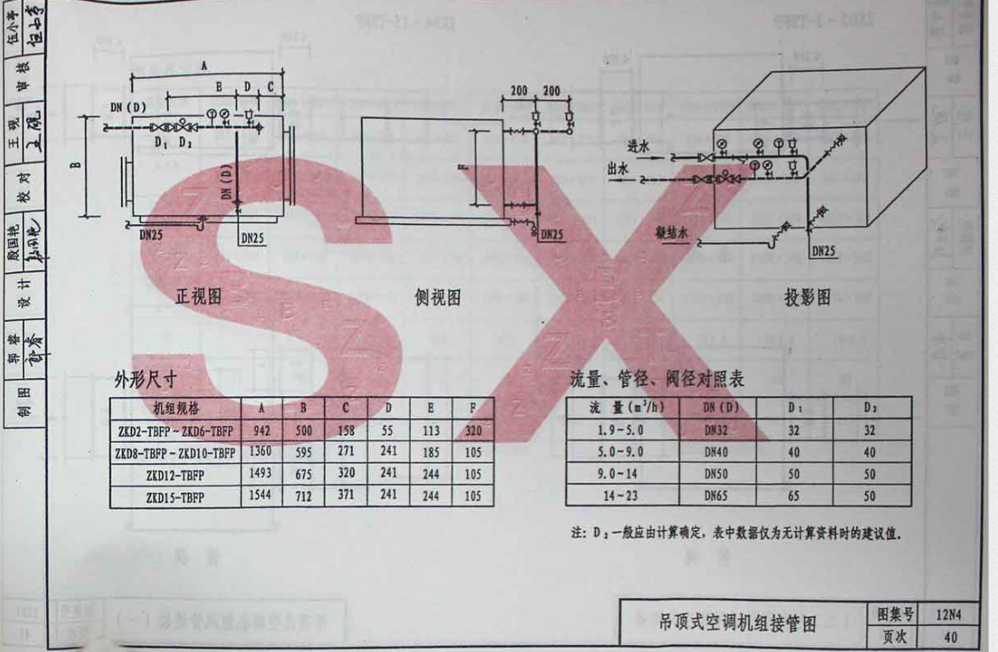

    設計說明說空調機組表冷器接管做法參見12N4-40,但是圖集上確定尺寸需要流量,而設計說明上沒有流量,那該怎么辦?定尺設計說明答疑解惑廣聯達服務新干線
  • 暖通工程一般會有一個材料表,材料表會標明風量規格什么的

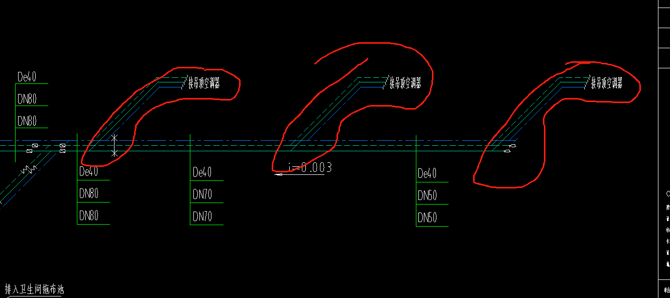

  • 要去看大樣圖才有詳細標注  系統圖是沒有的
