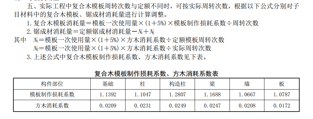

調整模板和鋸成材含量
2024-07-03 08:54:33
山東16定額墊層木模板中模板材 周轉次數不同時是否調整
調整模板的周轉次數, 人工和其他材料費還需要進行調整嗎?
山東16定額模板超高支撐是否調整含量
山東16定額模板周轉次數和定額不一致,如何調整
山東16定額交底資料里面說木模板基礎部分按一次周轉考慮,其他部位按四次,如何調整
專家你好:山東消耗量額定額計價,模板含量是否需要調整
專家你好:山東消耗量額定額計價,模板含量是否需要調整謝謝!專家回復指導
