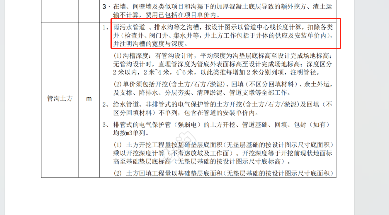

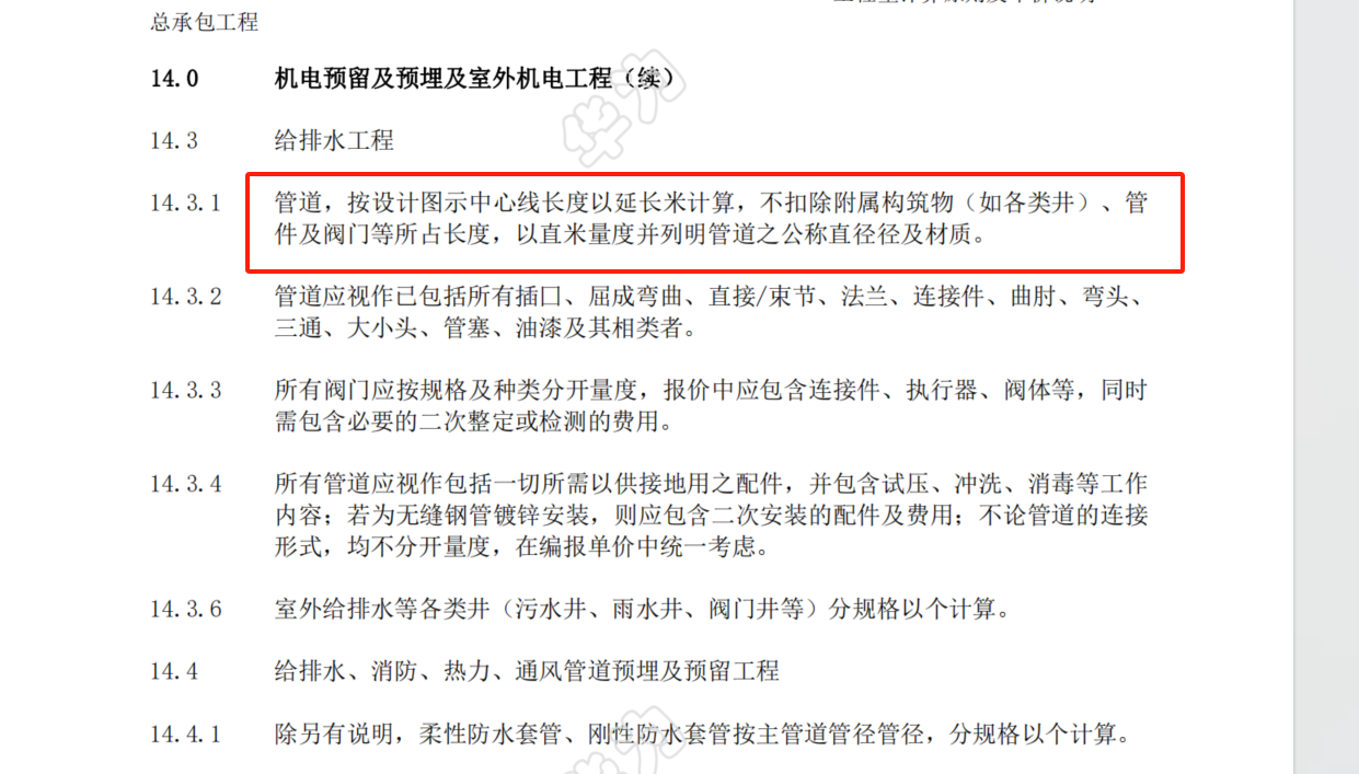

    給排水土方開挖
    1. 室外給排水管道的計算不扣除閥門井,那么都連接道井的中心點么?如果是三通的四通的井,是不是每個管都算到井中心呢?比如直徑1米,三通就額外加1.5米了,如果沒根管都畫道井邊的話?
    2. 對于管道土方開挖,就算到井邊就行了。也就是最后可能管道的土方溝槽是900米,但是管道安裝的工程量1000米(900米井與井之間的量,加上井內各管到井中心的量)?
  • 1、算管道是算到井中心處。
    2、土方計算按米,不算井。
    上述兩個量有差很正常。按計算規則就可。
