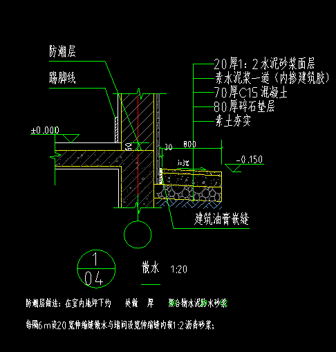

MINGYU 2024-07-02 10:23:01 | 浙江省 土建 | 462查看 1回答
小高同學 專家
答題: 1389 被贊: 967
散水頂面標高是-0.15,按照做法反推,0.15+0.02<砂漿面層>+0.07<C15混凝土>+0.08<碎石墊層>=0.32m。底標高就是-0.32m
