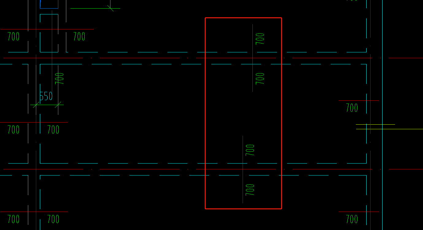

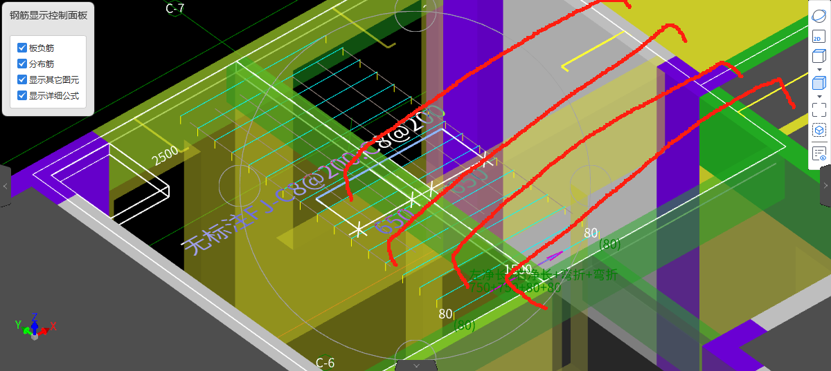

  • 求解:相鄰板支座負筋相同且板面標高相同時,負筋須拉通。軟件如何修改設置
    兩邊負筋一樣,就變成跨版受力筋嗎,模型里的負筋要如何修改。拉通

    用跨板受力筋定義。兩個支座處的負筋交錯形成搭接了,可以用跨板受力筋拉通處理,后邊截面負筋沒有形成搭接,不要處理

  • 你的負筋長度不一樣,不用貫通
