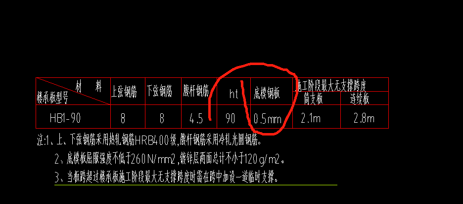

不拆了,屬于實體部分
2024-07-01 17:03:09
鋼結構桁架樓承板 底模是0.5厚的鍍鋅鋼板,請問混凝土澆筑完后,這個底模需要拆除
鋼結構桁架樓承板 底模是0.5厚的鍍鋅鋼板,請問混凝土澆筑完后,這個底模需要拆除嗎?
