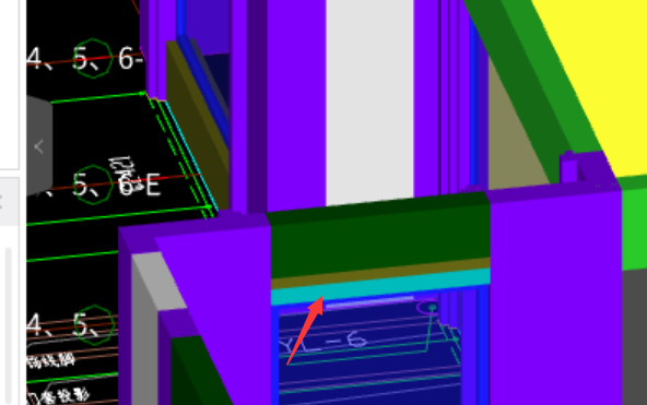

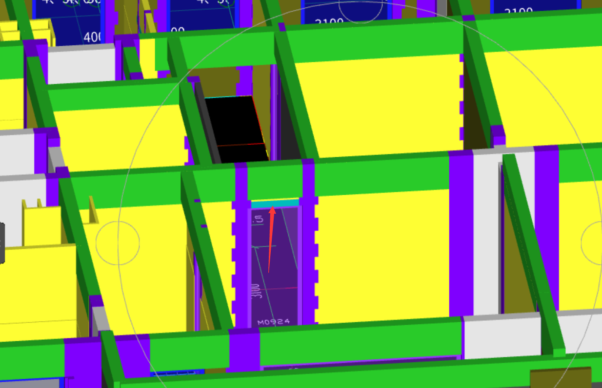

小白 2024-07-01 12:44:34 | 云南省 土建 | 131查看 2回答
小老百姓 鉑金專家
答題: 168501 被贊: 161736
要設置過梁,具體看看結構設計說明,有沒有梁下掛
首次提交 2024-07-01 12:46:49 最近修改2024-07-01 12:47:34 (修改過1次)
時光、背面 鉑金專家
答題: 27039 被贊: 20162
正常布置過梁,洞口頂距梁底不夠一個過梁高度時,梁下一般會設置掛板
2024-07-01 14:04:38
