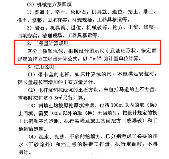

請問電力工程中定額-桿塔坑挖方(或爆破)及回填 機械挖土方及回填-工程量是挖+回填工程量之和嗎,電力定額好像是挖和回填共定額?
竹風 黃金專家
答題: 37355 被贊: 16509
按挖計算,如圖:
