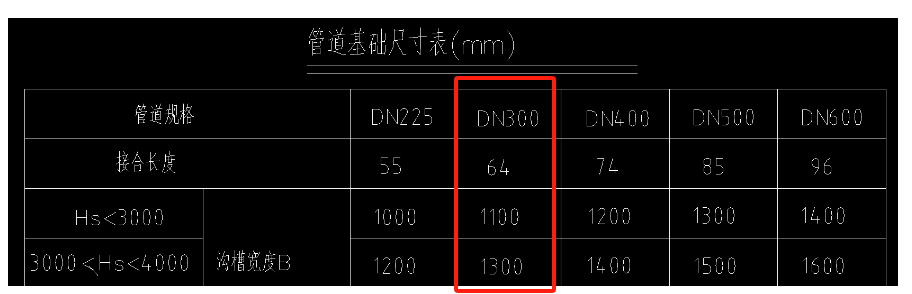

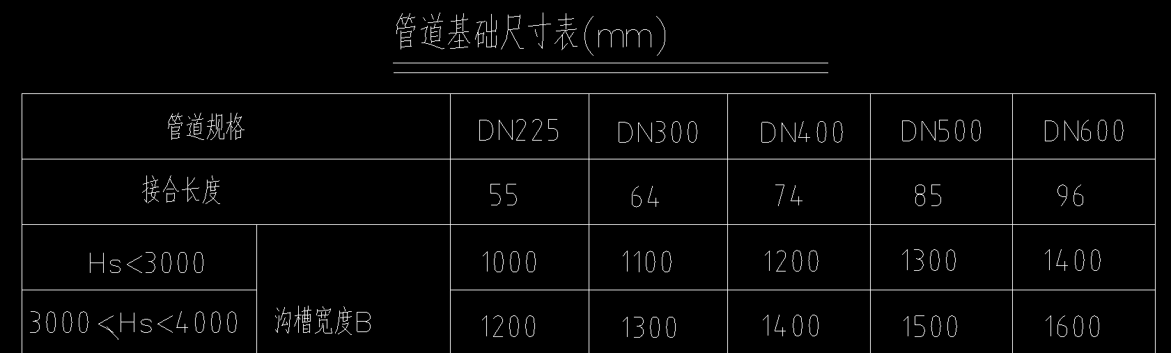

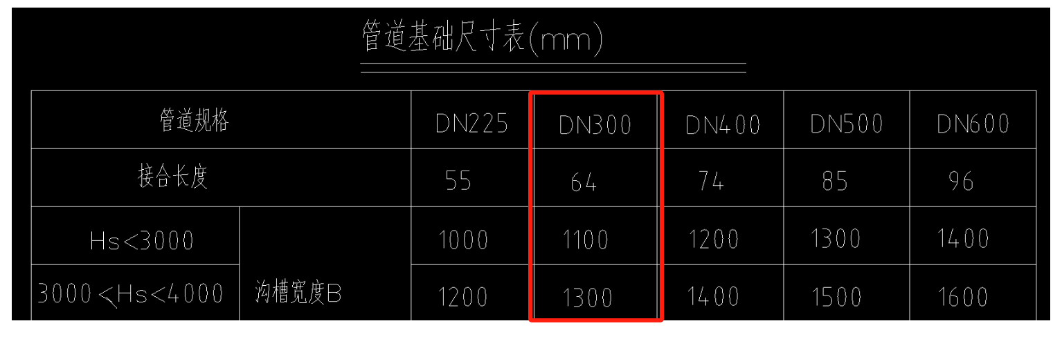

請問DN315的管經應該用什么多少的管基寬

深度小于3米就選1.1米,大于3米小于4米就選1.3米
