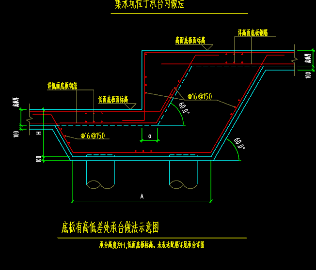

承臺布置在不同標高的兩塊筏板之間。
2024-06-29 16:59:59
承臺遇底板高差,軟件中如何設置
