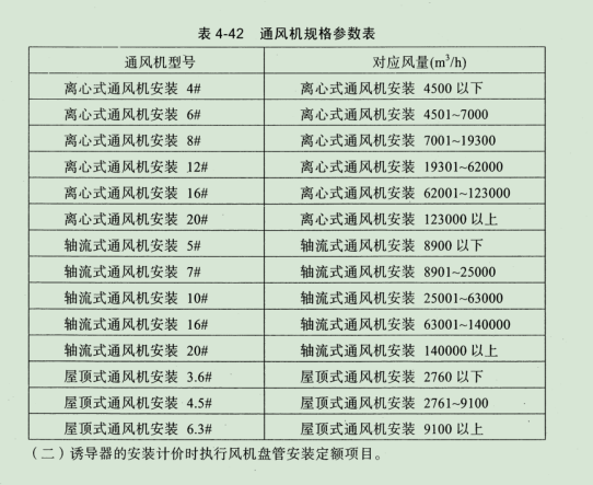

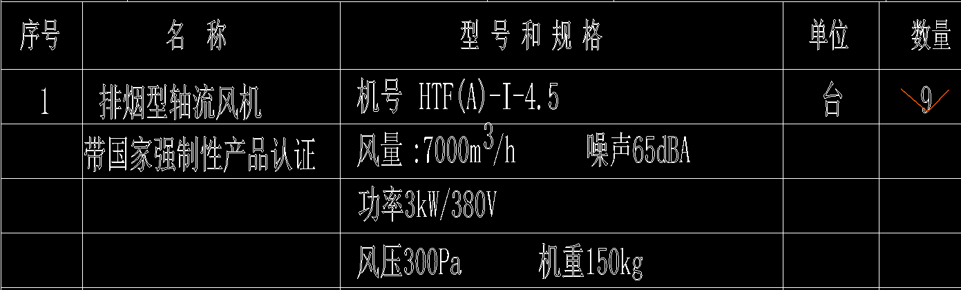

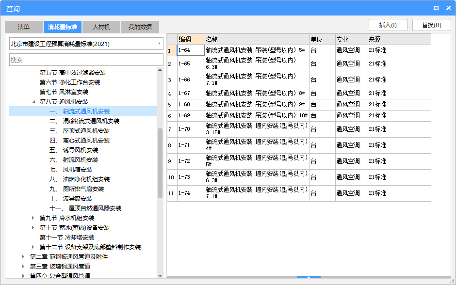

怎么判斷這個風機是幾#的?套哪個定額合適?
哇哈哈 黃金專家
答題: 2893 被贊: 684
如果在屋面選擇軸流式4.5# 室內選擇5#即可。
2024-06-27 14:46:35
大海 鉆石專家
答題: 97929 被贊: 86275
因風量在8900以下,只能選擇(5)#軸流風機。
2024-06-27 16:46:44
