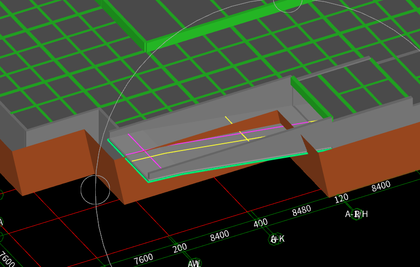

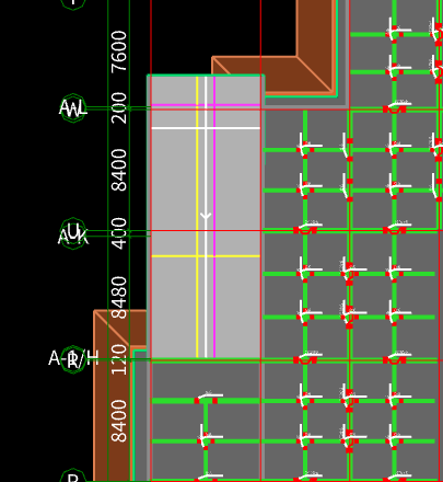

    請(qǐng)求大師指導(dǎo):這樣是不是不對(duì)啊,是不是應(yīng)該把坡道位置也挖到啊,還有一個(gè)問(wèn)題,我這個(gè)大開挖的頂標(biāo)高到室外地坪,那我里面基坑的頂標(biāo)高應(yīng)該到哪個(gè)位置呢,也是到室外地坪?jiǎn)?/p>

    坡道是后做的,大開挖不考慮坡道位置。
    基坑頂標(biāo)高按室外地坪標(biāo)高是可以的,軟件會(huì)自動(dòng)扣減重疊量。

  • 坡道最低點(diǎn)位置是室外地坪標(biāo)高,如果整體標(biāo)高高于室外地坪,大開挖就要同坡道位置一并開挖
