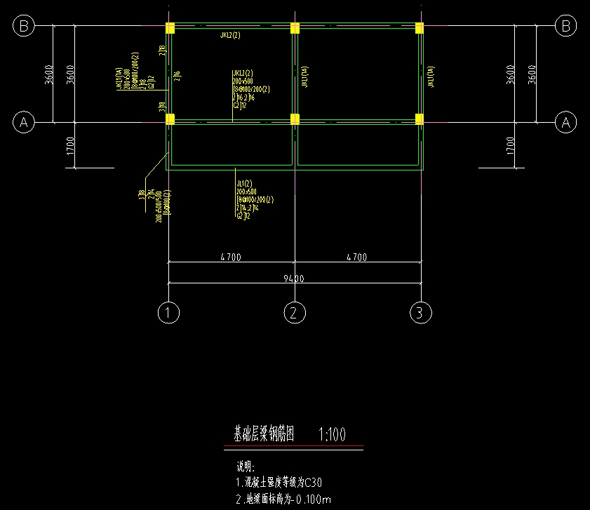

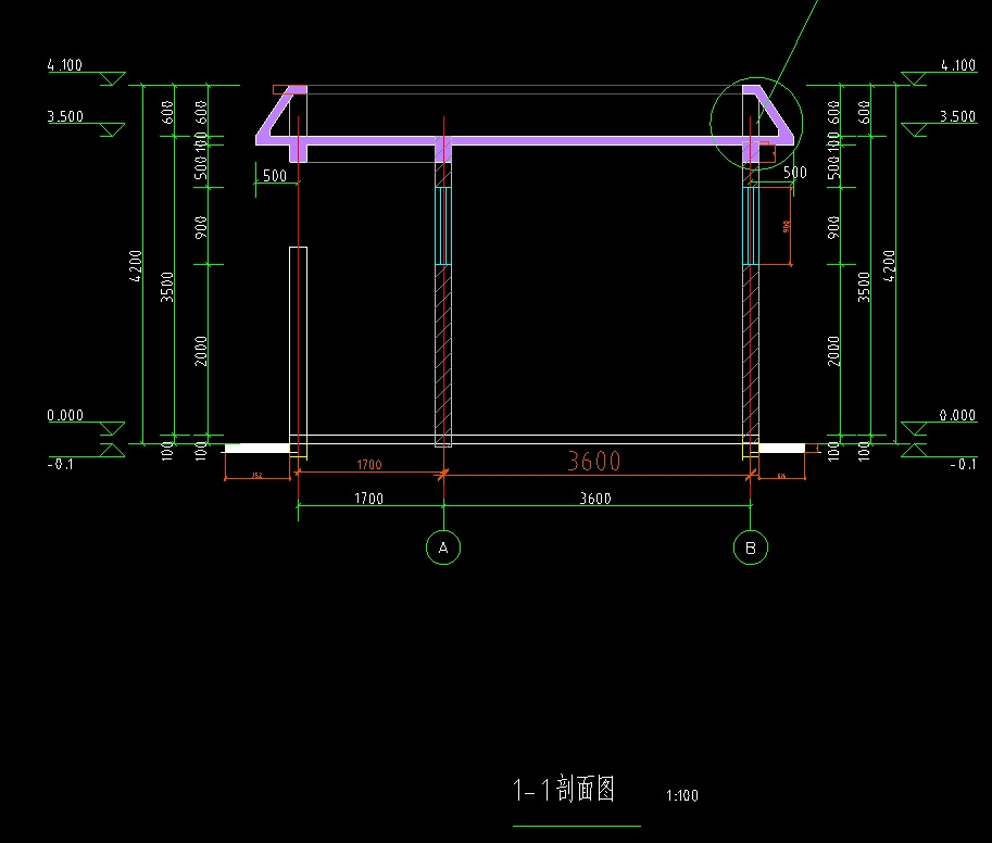

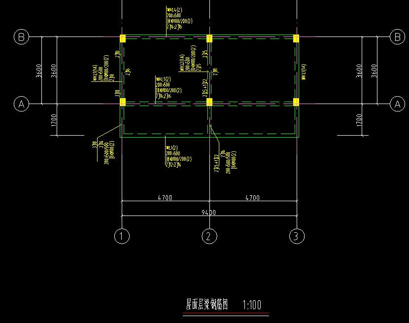

  • 請問我是不是基礎(chǔ)層梁依舊套基礎(chǔ)梁清單,然后屋面層梁應(yīng)該和屋面板一起套有梁板清單
    屋面板
    基礎(chǔ)梁

    然后請問 我基礎(chǔ)層梁模板和屋面層梁模板分別應(yīng)該套什么清單呢
    基礎(chǔ)梁套基礎(chǔ)梁,模板套基礎(chǔ)梁模板
    混凝土梁+板套有梁板,梁模板套矩形梁模板(注意分梁寬25cm以內(nèi)和25cm以外),板模板套有梁板模板
