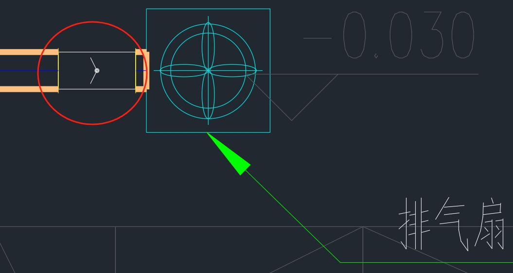

  • 風(fēng)管到排氣扇中間的這一段是什么?需要單獨計算嗎?
    風(fēng)管
全部回答 (5) 首答僅用{{minutesHtml}}
  • 單獨
    2024-06-26 12:34:40
  • 閥門,要單獨算
    2024-06-26 13:06:18

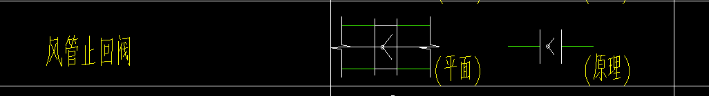

  • 止回閥 防止廁所廢氣倒流。  需要單獨計算。
    2024-06-26 13:12:03
  • 軟管,要算
    2024-06-26 15:03:49
  • 風(fēng)閥,另外計算。
