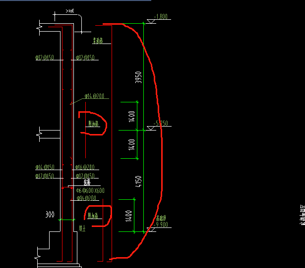

  • 請問附加筋是不是在其他鋼筋里面輸入,此位置的貫通鋼筋需要單獨設置嗎
    其他鋼筋
  • 是的
    其他鋼筋內輸入
    選垂直分布筋
    2024-06-26 11:01:22
  • 剪力墻屬性,其他鋼筋里面輸入。
    2024-06-26 11:01:36
  • 你好,附加筋在其它鋼筋中輸入。這個垂直通長筋不需要單獨輸入的,在剪力墻屬性中正常輸入。
