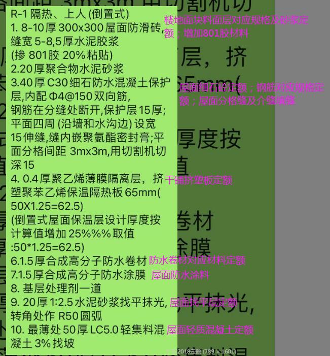

  • 廣東2018定額幫忙看一下這些套哪些定額比較好,謝謝大家啦(最好套細一些)
    廣東2018定額
  • 截圖供你參考2018定額

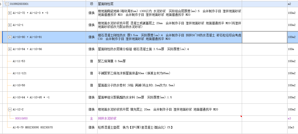

  • 答疑解惑
    2024-06-26 08:26:55
    1. A1-12-72
    2. A1-10-80+0.5*A1-10-81
    3. A1-5-101
    4. A1-10-84-2*A1-10-86
    5. A1-11-120
    6. A1-11-121
    7. A1-10-58
    8. A1-10-64-A1-10-65
    9. A1-12-2
    10. A1-12-9+4*A1-12-10
    注意:不是一一對應的。
