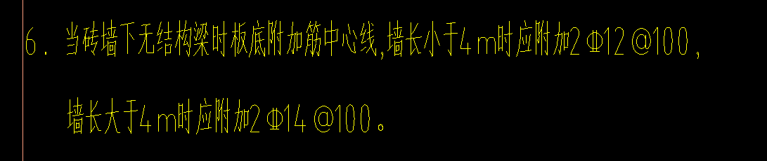

sun 2024-06-25 16:38:49 | 廣東省 土建 | 191查看 3回答
阿古木力 黃金專家
答題: 4511 被贊: 1315
不屬于措施筋
2024-06-25 16:39:46
河畔晨光 黃金專家
答題: 28123 被贊: 7387
不是措施筋,結構鋼筋,可在表格中計算
2024-06-25 16:40:55
時光、背面 鉑金專家
答題: 26818 被贊: 20057
不是措施筋,屬于板內加筋;可以用跨中板帶繪制
