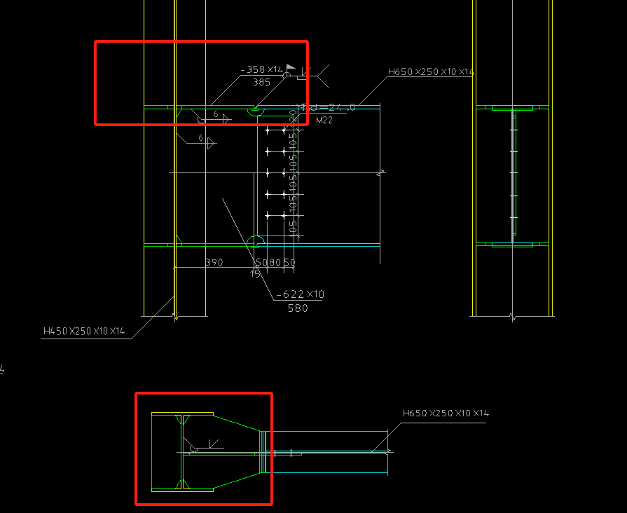

上邊這塊板是按給的規格按長方形計算還是按下圖的實際面積計算?
楊多肉 專家
答題: 804 被贊: 249
358*385這個是面積,14是厚度,鋼結構一般計算重量。
0.358*0.385*14*7.85*0.001=0.015t,這是一塊鋼板的重量

無效昵稱 專家
答題: 392 被贊: 206
按照下圖形狀計算
