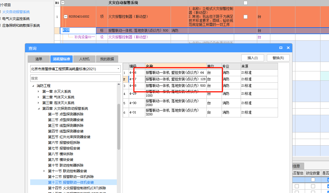

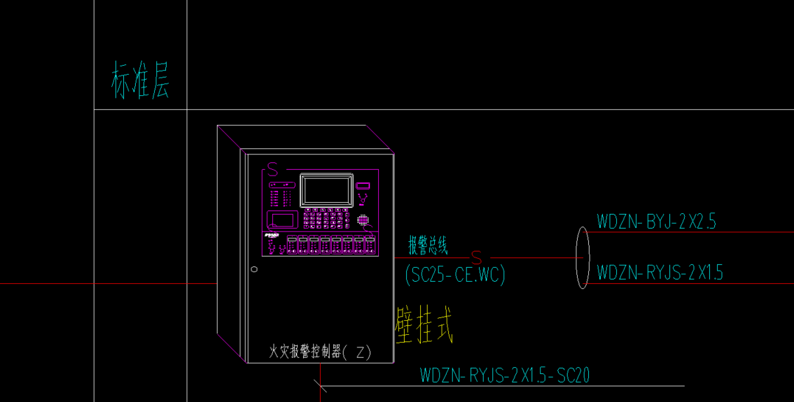

實際上這個報警控制器后面連接了將近200各點位,這個該如何計算呢
可遇難求 鉆石專家
答題: 105064 被贊: 41844
套落地式 500點以內(nèi)子目。
2024-06-24 10:15:12
