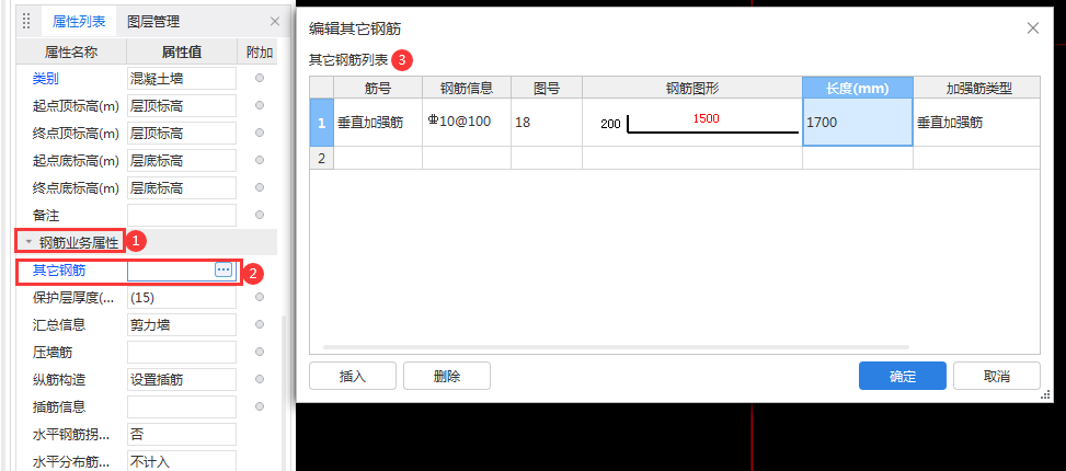

在其它鋼筋中輸入

附加的,在屬性內的其它鋼筋內設置

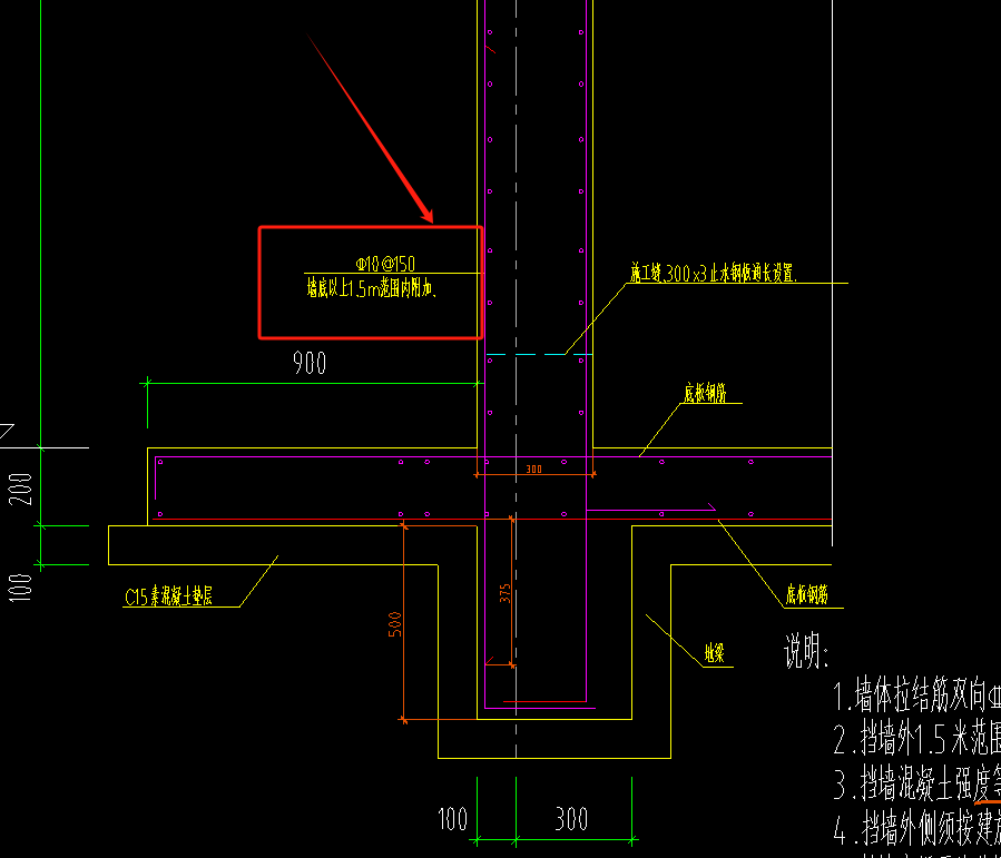

剪力墻水平附加筋的長度怎么設置?
我在其他鋼筋設置的剪力墻水平附加筋,其他鋼筋的屬性是公有屬性,但水平附加筋的長度跟著墻體長度變化,那么水平附加筋的長度怎么設置?
