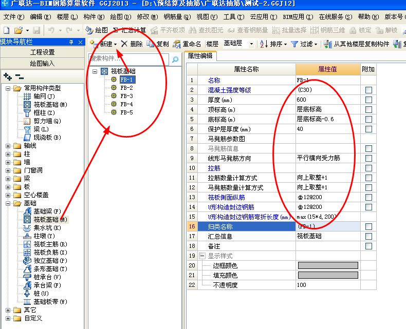

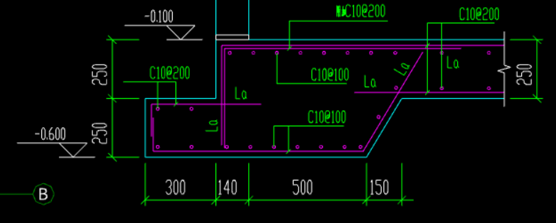

  • 各位大佬們,如圖所示的筏板要怎么繪制啊,求解答
    筏板
全部回答 (5) 首答僅用{{minutesHtml}}
  • 筏板變截面
    2024-06-21 15:22:51

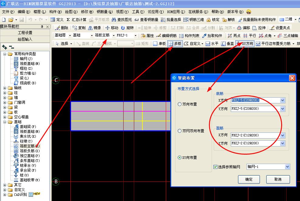

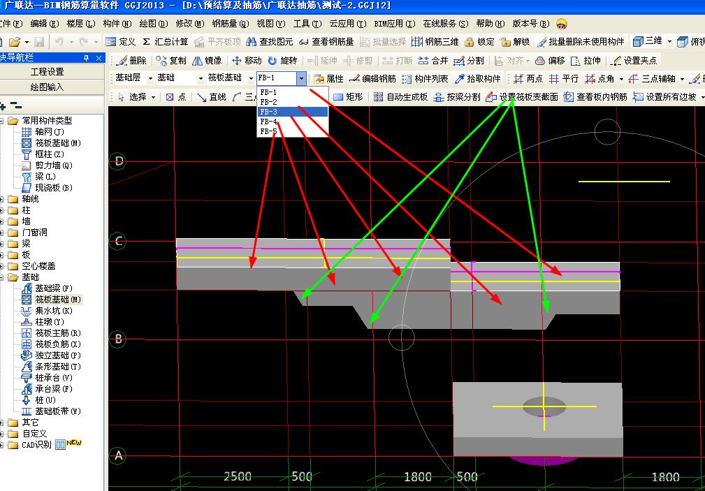

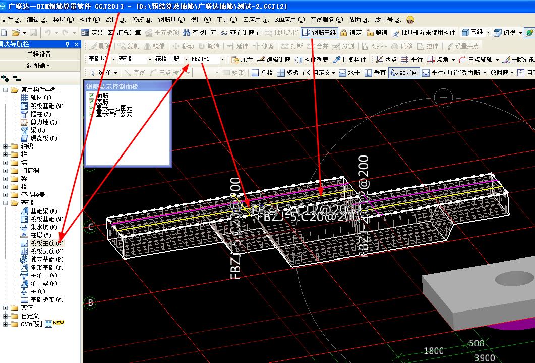

  • 布置筏板基礎,用邊坡方式進行調整,然后對左邊的缺口,用自定義積水坑劃線布置
    2024-06-21 15:23:16
  • 不同標高的筏板繪制好,再設置變截面。
    2024-06-21 15:23:25
  • 筏板變截面來設置
    2024-06-21 15:23:35
  • 布置不同厚度的筏板,設置筏板邊坡,或設計筏板變截面。
    如圖所示
