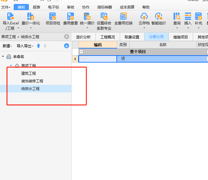

  • 請問我在新建單位工程的時候,假如要做的像是是個裝飾工程,我新建成土建工程可以嗎?
    新建單位工程

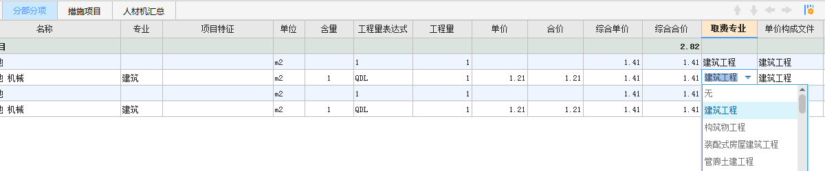

    場景一:單獨修改
    方法:在分項界面或預算書界面---有一列單價構成文件---若要修改取費專業或單價構成文件---在下拉三角中選擇需要的專業即可。如圖:

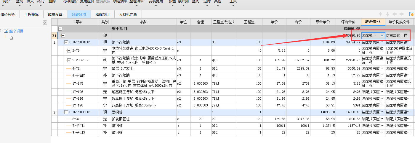

    方法一:點菜單欄的【單價構成】---點按專業匹配單價構成---選擇需要修改的專業---點按專業自動匹配取費文件(部分地區沒有)。如圖:
    方法二:也可以插入一個分部,修改分部的取費專業后,該分部下的清單定額項都會跟著一起變化。如圖:

  • 可以的,一些取費注意就好
    2024-06-21 10:52:33
  • 你好,這個還是不行的,這個牽扯到“費用匯總-綜合系數”的選擇的,所以還是按照要求的專業新建。
