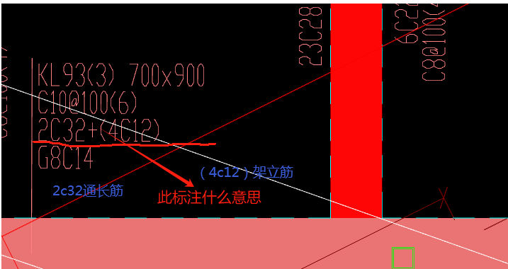

上部通長筋2根32mm的三級鋼和4根12mm架立筋

曼徹斯特聯
答題: 243 被贊: 72
2C32是上部貫通筋4c12是架立筋

天涯浪子 鉑金專家
答題: 52223 被贊: 16361
通長筋+架立筋
