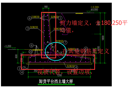

    求助各位大神,此擋土墻應如何在鋼筋算量中設置。 我嘗試先用條基建立,但鋼筋設置受力筋,分布筋(擋土墻的垂直鋼筋不知如何設置),而且這樣建,是否會忽略了墻鋼筋的錨固。 現(xiàn)在想分開上部分墻體和下部分跳基礎設置,求助如何設置。

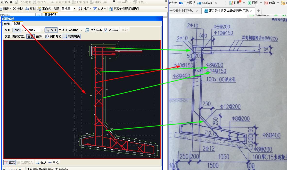

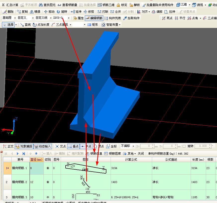

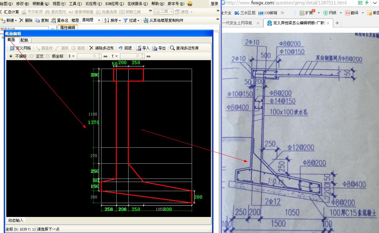

    答:建議用自定義線,試一試。錨固長度按設計要求計算出長度后,按下圖方法畫上。
    分布筋
