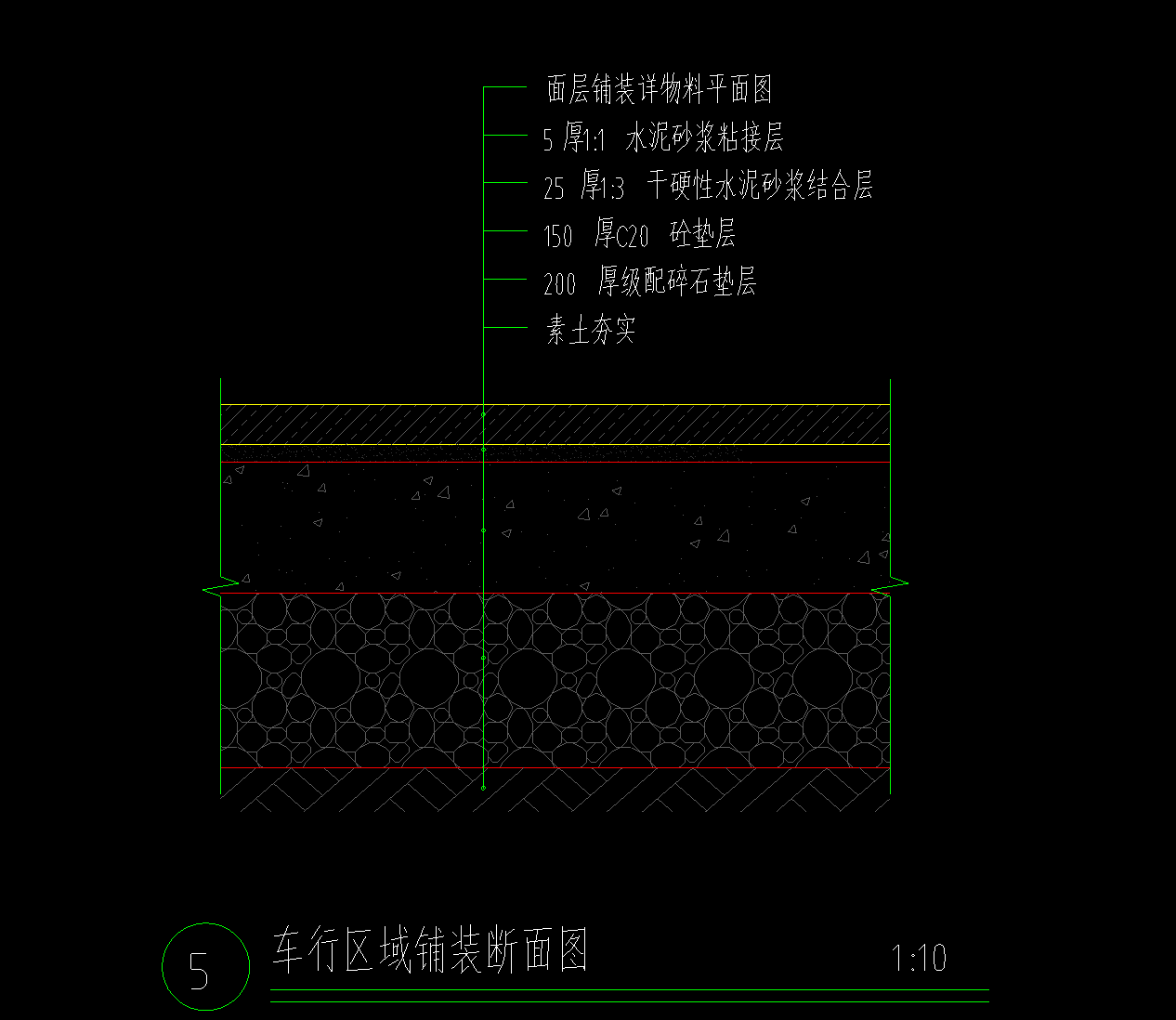

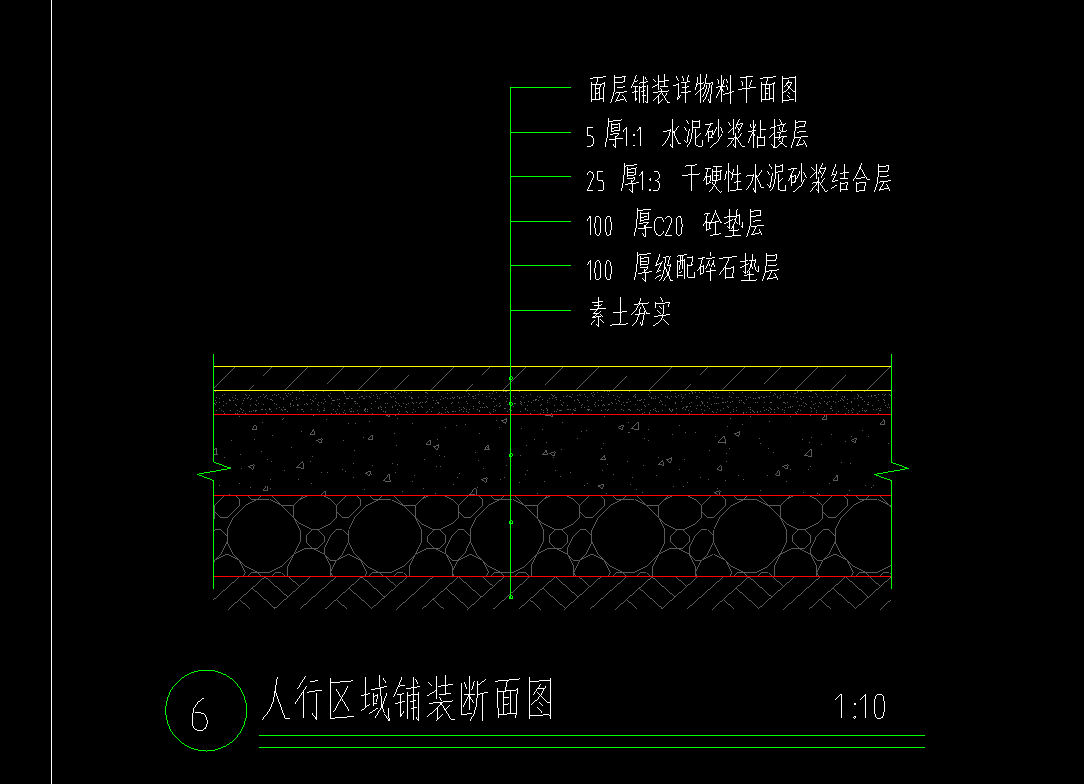

  • 住宅的室外園林工程,鋪裝分車行道和人行道鋪裝做法,車行道的墊層更厚。怎么區分呢?

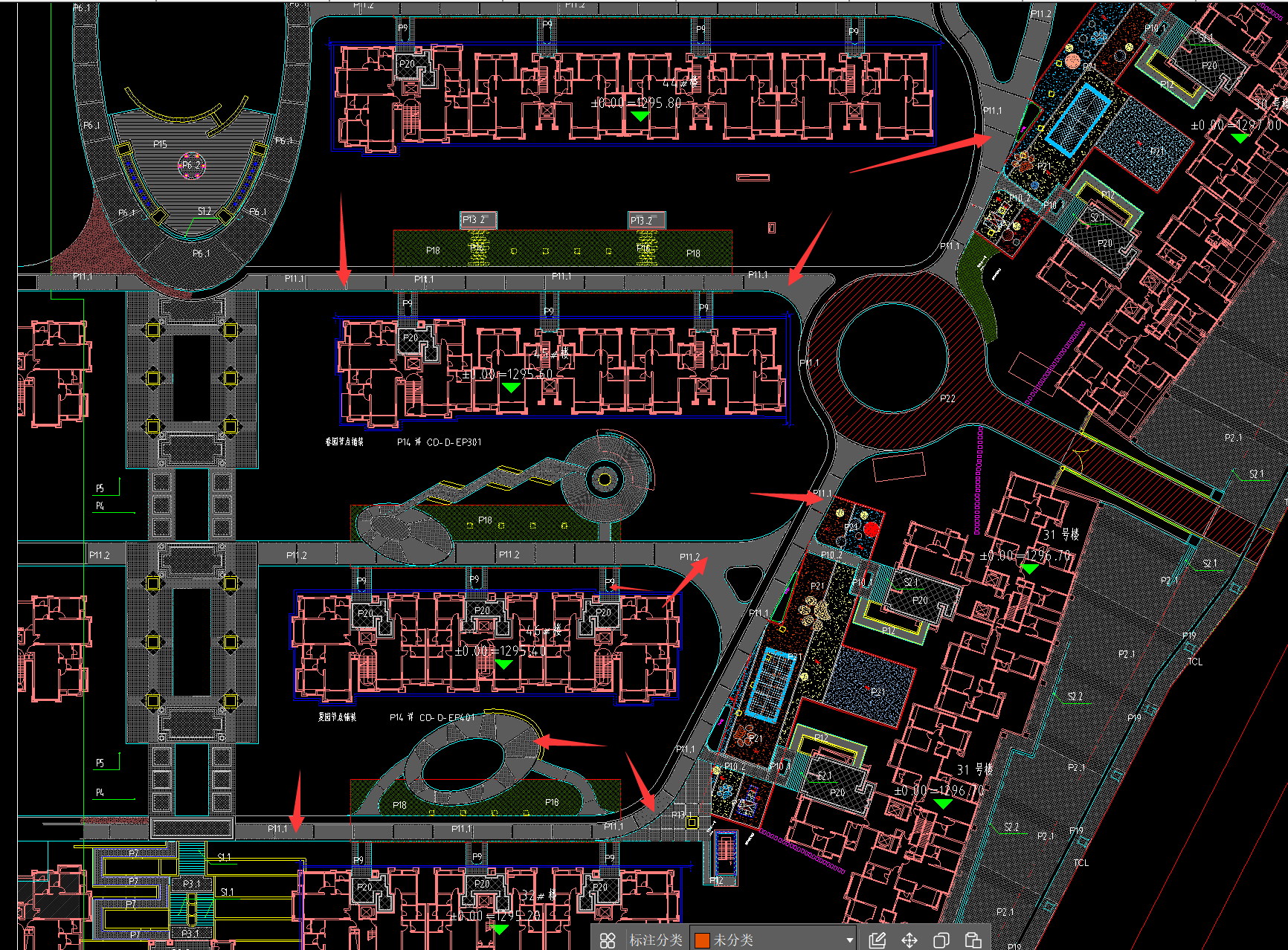

    如圖,這是一個小區的鋪裝,怎么區分哪里人行道,哪里車行道?
    鋪裝做法

  • 這種房地產開發的總平項目,一般平面圖紙上會給一張平面墊層分析圖,圖紙上會清晰的告訴你哪些是車行,哪些是人行,沒有的話得問一下設計師或者甲方的工程師,你發的這張圖上肯定看不出來的。
