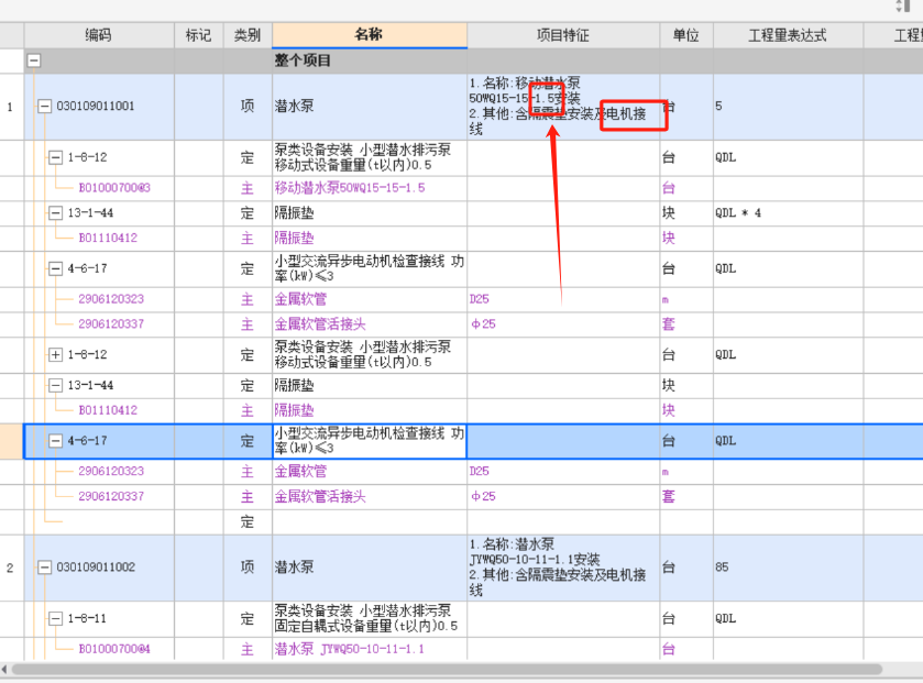

  • 老師,為什么要套這個異步接線?并且如何看出功率小于3KW?
    廣聯達服務新干線這個接線其實應該放到電氣工程里,1.5為水泵功率
    2024-06-19 10:56:19
  • 1.5就是功率
    首次提交 2024-06-19 11:47:41  最近修改2024-06-19 11:47:56 (修改過1次)

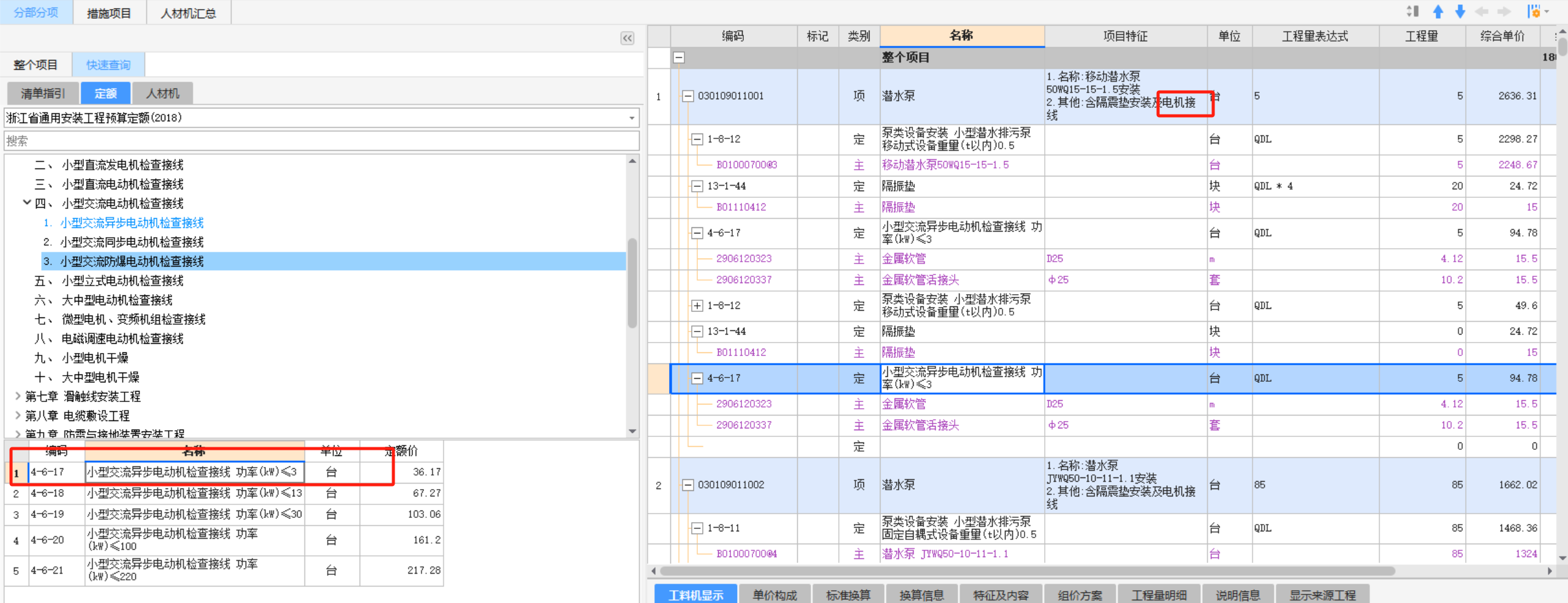

  • 異步電動機,不是異步接線。
    1.5kw只能選擇≤3kw的子目。
    2024-06-19 12:06:15
  • 有電動機的安裝就需要計算檢查接線和電動機的相應的調試,
    1.5kw≤3kw
