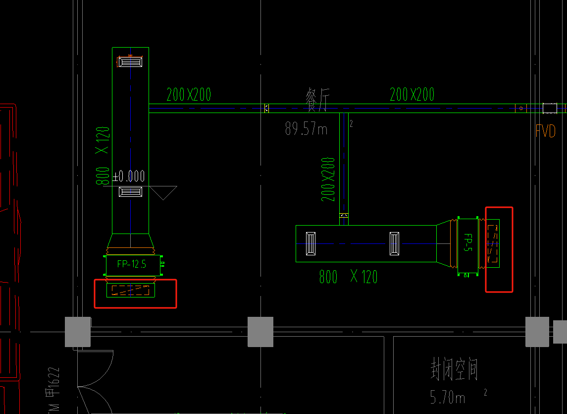

  • 風機盤管旁邊的是立管嗎?
    大樣圖
    FP盤管風機旁邊是什么呢? 是立管嗎? 那又從哪兒來到哪兒去哦, 圖上系統圖 大樣圖了。
    看了下大家的回答 真的是不敢恭維。回答多了就是專家?不要誤人子弟了。確實是回風口 但是是有立管的。(準確說沒超過300mm  就不需要風管 軟接即可)

  • 回風口(與送風口一樣高)

  • 不是立管,是回風口

  • 按 回風口 計。
