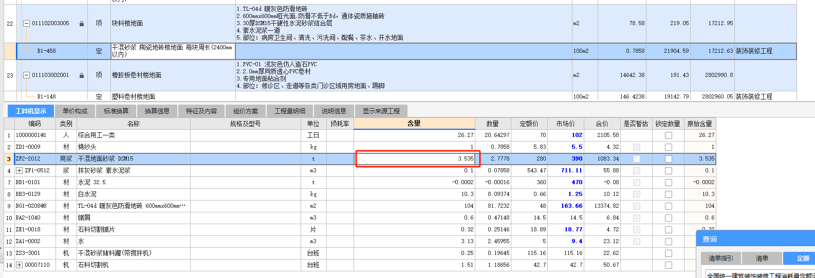

小太陽 2024-06-18 17:44:04 | 河北省 土建預算計價軟件GCCP | 161查看 2回答
2024-06-18 17:46:46 補充
定額中含量的厚度
睡 蓮 鉑金專家
答題: 74516 被贊: 24327
清單30厚
2024-06-18 17:45:01
小野貓 鉑金專家
答題: 52371 被贊: 13570
20厚的
2024-06-18 17:46:53
