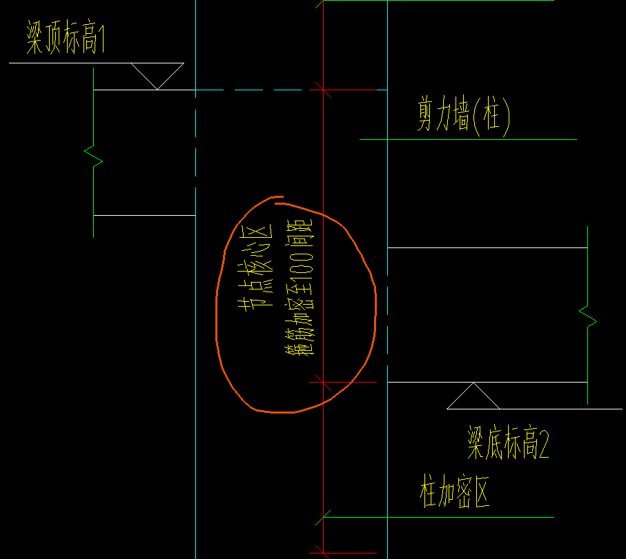

圖紙中要求,由高低差的梁,節點區范圍由高的梁頂至低的梁底。
請問軟件里節點區范圍默認是如此的嗎。是否需要修改

按默認的就可以
