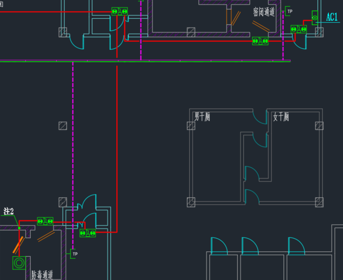

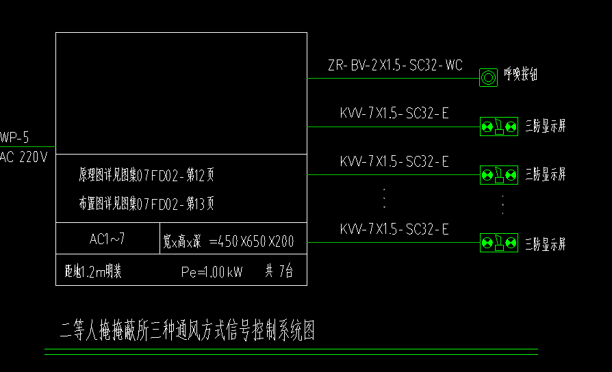

把呼叫按鈕和三方顯示屏分開兩個回路計算,路徑就按平面算就行
2024-06-18 14:02:02
大海 鉆石專家
答題: 98002 被贊: 86360
呼叫按鈕一個回路,
三防顯示屏7臺共7個回路,每個回路需要從配電箱去一根管線。實際上 需要一對一,平面圖是畫的一條線串連,但計算管線必須按一對一。即;8根管線,有長有短,互相之間不能連接。
